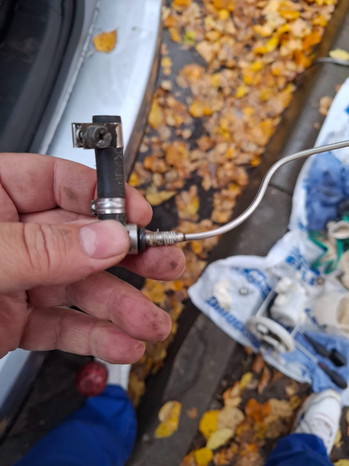

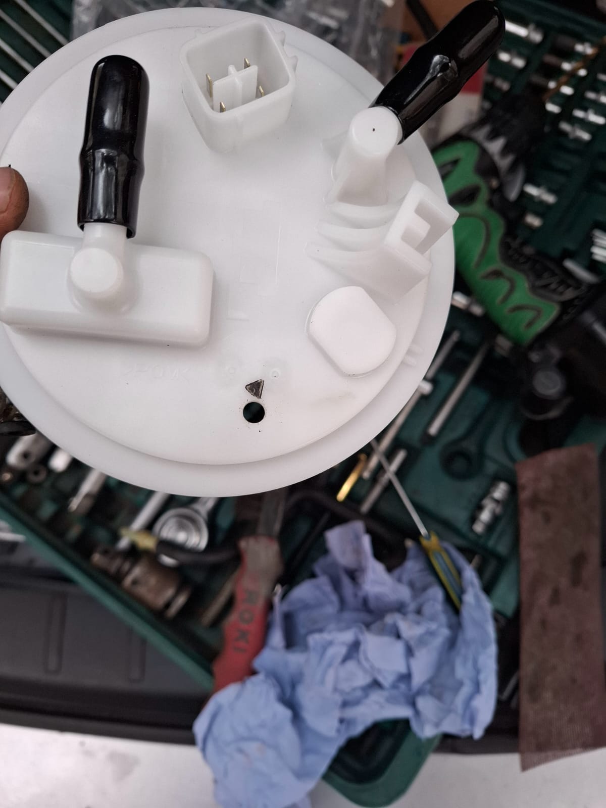

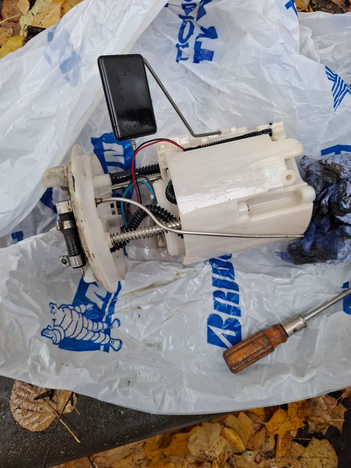

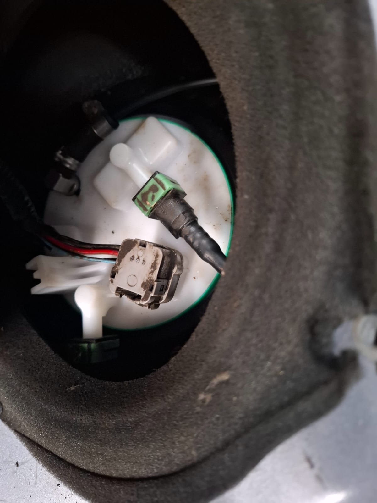

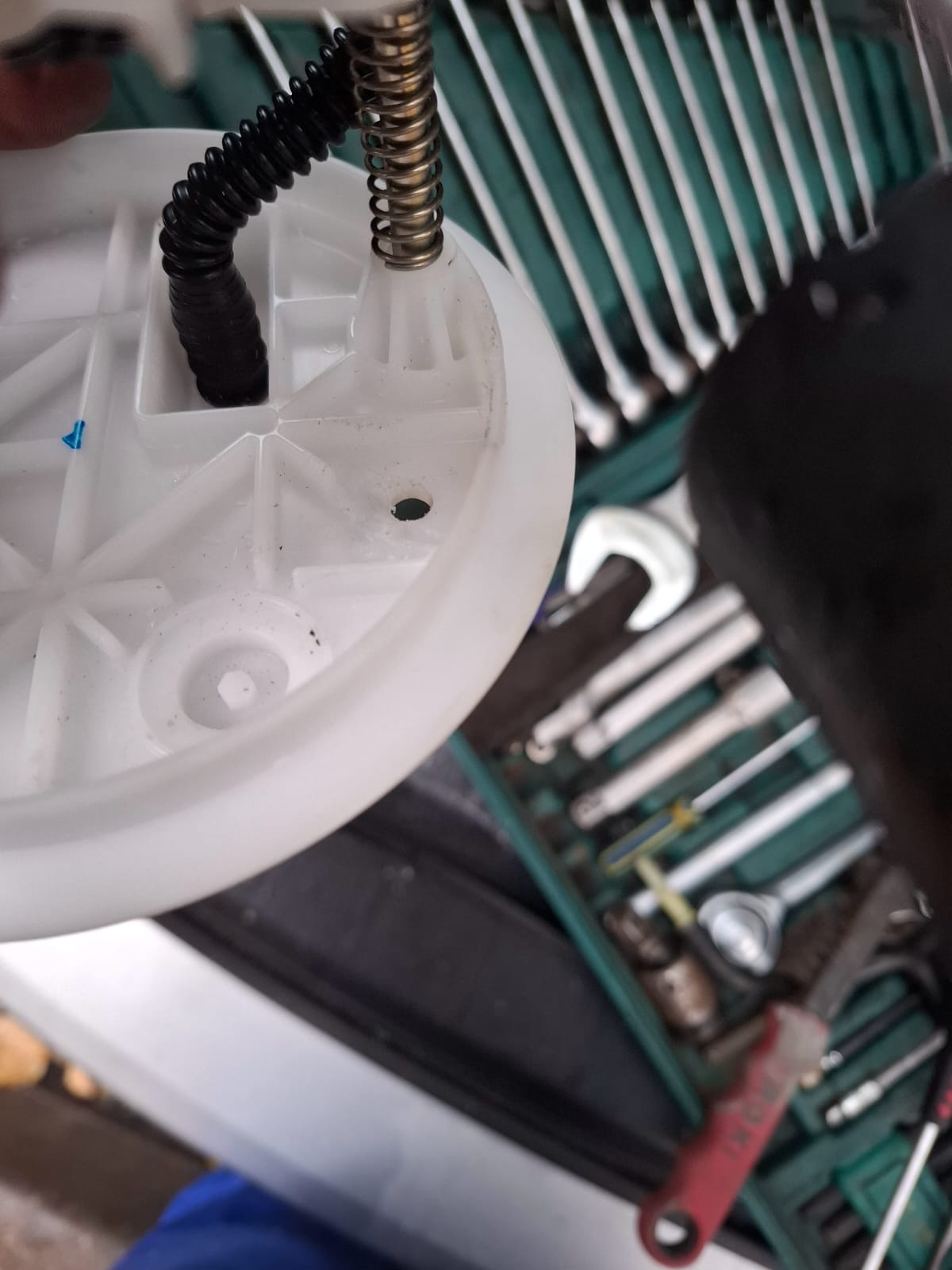

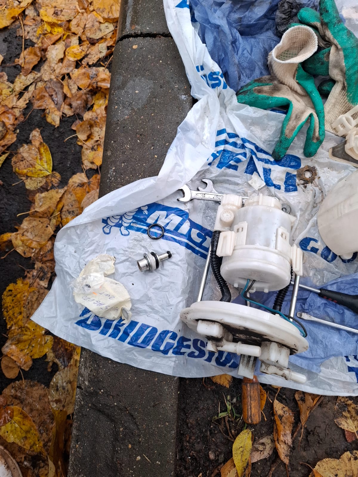

200 000 км собрался заменить топливный фильтр. Долго думал, что у меня его нет вовсе. Пока ездил на ТО к дилеру мне ни разу не предлагали его менять. Все оказалось предельно просто, у меня установлена ВЭБАСТО и просто снять и воткнуть фильтр не получается. Питание установленного ВЭБАСТО мешает, нужно думать вникать и возиться. Поэтому дилер ни разу и не предложил мне поменять топливный фильтр. В итоге я проехал на заводском 200 000 км. По регламенту его меняют каждые 90 000 км, по жизни, как с сказал мастер делавший замену: "можно безнаказанно кататься до 150 000 км, если больше то как повезет". Мне повезло, хотя как сказать. Мастер менявший фильтр очень много не лесных слов сказал в адрес установщиков ВЭБАСТО. В свое время я долго выбирал на официальном сайте лучшего установщика. В итоге имею просверленную дырку большего диаметра и вместо фирменного уплотнения клей момент, а когда и его не хватило обычный сантехнический силикон. Естественно это все разрушилось бензином и я все это время катался по сути с небольшой дырой в бензобак. Видимо поэтому в машине и снаружи иногда попахивало бензином. В итоге и эта проблема осталась позади все переделали по нормальному. Спасибо мастеру!
PS Сам фильтр внушительного размера и потрясает своей визуальной сложностью. Есть одна тонкость у оригинала есть в комплекте резиночки и он стоит немного дороже, а у более дешевого не оригинала этих резиночек нет. В остальном они одинаковы.
